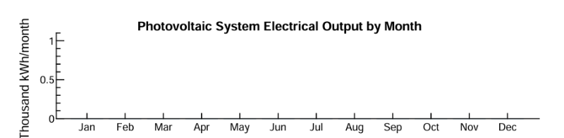

Hello, I am conducting academic research on a hybrid photovoltaic system as an energy supply for a load, but with zero export to the grid, leaving it for local consumption. I would like to understand ways I can achieve these results; I am using the single owner format.I tried using the grid limits by changing the value to 0 kWac; however, there was an error where the graph for the Photovoltaic System Electrical Output by Month appeared in such a way that it indicated no photovoltaic energy production. What could have happened?

I think that graph is from the PDF report. I would recommend using tables and graphs from SAM's results page so that you can see the variables values themselves. The PDF report generator processes the data to display in the report, and it looks like it may not be working properly in this case.

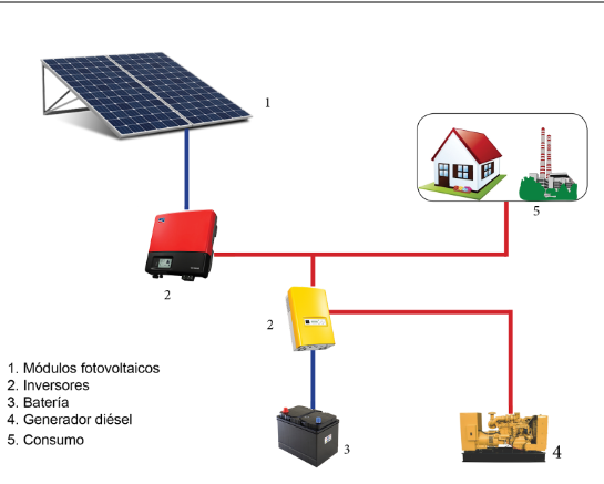

Olá, obrigado por responder à minha pergunta anterior.
Minha intenção original era dimensionar um sistema de Gerador PV-Bateria-Diesel, com o Gerador Diesel servindo como backup nos casos em que não há energia solar suficiente e as baterias são descarregadas. No entanto, não consegui encontrar o formato que queria, então decidi usar apenas PV-Battery.
Mas é inteiramente para consumo local, embora eu ainda não tenha o método correto. Se você pudesse me ajudar, eu agradecia.
Detalhes do sistema:
168 módulos solares de 475 Wp
Inversor híbrido monofásico de 8 kW
Banco de baterias de lítio de 200 Ah/48 V
[anexo=2050]LABCLIM_HYBRID.sam[/anexo]

Olá, neste caso, é possível usar o software para simular o uso de um gerador a diesel em um sistema onde quando há energia solar insuficiente, as baterias são descarregadas e a rede elétrica não está disponível? Em outras palavras, funcionaria como um último recurso para o fornecimento de energia. O link do sistema está anexado abaixo.
Se não, como configurar um sistema PV-Battery para que quando houver excesso de produção de energia solar, tudo seja consumido internamente, sem exportar para a rede.Considerando que é um sistema PV Storage e estou alimentando cargas críticas, que estarão ligadas o tempo todo e qualquer desligamento causará prejuízos. Existem links para me ajudar a modelar este sistema? O arquivo .sam que eu tentei fazer esse uso está anexado abaixo.
